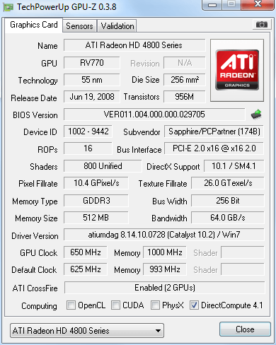

Hallo,
mein System ist:
Asus M4A79T Deluxe
Amd Phenom II X4 955
Sapphire HD 4850 CF
Corsair 2x2 GB DDR3 1300
Windows 7 Prof 32 bit
HD4850 1
[Bild: 44x.png]
HD4850 2
[Bild: b6y.png]
Einen Unterschied gibt es hier nur in der Bios-Version. Die beiden Grafikkarten habe ich über CCC auf den in der Spezifikation angebenen GPU- und Speichertakt "übertaktet".
