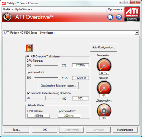

Ich habe an AMD/ATI Support geschrieben und mein Problem beschrieben, die haben mir auch sehr schnell geantwortet! Aus der Support e-Mail von AMD → Das Problem kann oftmals verhindert werden, wenn Sie GPU und Memory geriengfuegig (je 5MHz) mittels ATI OVerdrive uebertakten.
Sollte dies keine Veranderung bringen, koennten Sie diesen Treiber fuer die 5800er Serie versuchen - der aber auch das gleiche Problem mit Ihrer Karte beseitigen koennte
Teste das erstmal mit je 5MHz zu übertakten und wenn das nicht funzt dann versuche ich das mit den Treibern für die 5800er! Ich hoffe das es funzt, habe ja keine probleme mit BFBC2 oder sonst welche Games die laufen ohne Probleme auf höchste Einstellungen ! Nur das bei mir das im 2Dmodus wie schon beschrieben der rechner sich aufhängt einfriert!?

RE: Mittem im Spiel kein Bild mehr (Bildschirm Schwarz ,aber nicht aus)
das mit dem 3D zu 2D habe ich ja auch ...
Wie stelle ich das an mit dem leichten (5 Hz) Übertakten? Schuldigung ^^ noch anfänger in der Hinsicht, aber beim lernen ..
Im CCC oben links ATi OverDrive auswählen, Häkchen bei ATi OverDrive akivieren und Taktraten um 5Mhz erhöhen: http://www.pcgameshardware.de/screenshot...rdrive.png
habe die Taktratre um 10hz erhöht und damit habe ich die wenigsten Probleme mit der Graka nun, aber ....
