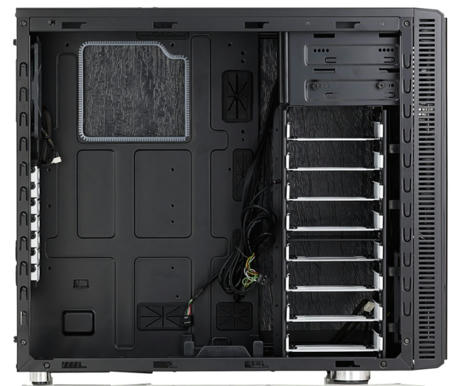

das case wurde geändert und durch ein paar umbauten waren bisher auch alle temp in dem von mir gewünschten bereich (auf vollast alles unter 60°C)... der radiator des h50 konnte weder ins heck, da ich sonst keinen deckel lüfter einbauen konnte und genauso wenig in deckel, da ich sonst den heck lüfter nicht anbringen konnte... also musste ein neuer gedanke her... das define r3 hat in der front von oben nach unten platz für 8 festplatten (bild 1), da ich aber nicht vor hatte 8platten einzubauen konnte der käfig also um 4 plätze gekürzt werden... in dem anschliessend freien raum fand dann der h50 radiator seinen platz (bild 2), er bekommt von dem auf gleicher höhe sitzendem frontlüfter direkt frischluft... denke mal besser geht es nicht...
bild 1

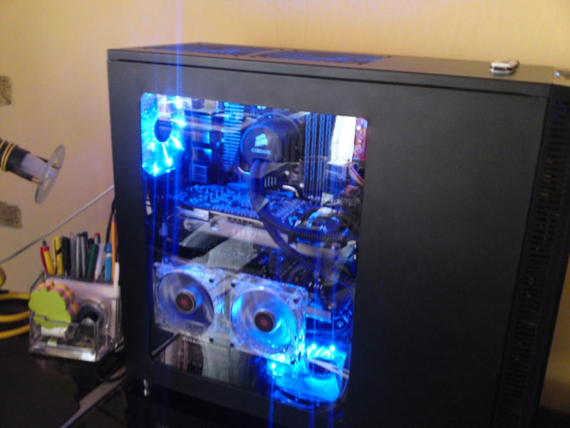

meine hd6970 gab den geist auf und ich musste ne neue graka beschaffen... mir kam der gedanke wieder ein cf auf die beine zu stellen und zwei hd6950 kamen ins gehäuse... von msi mit twin frozr II kühler um schon von vornherein keinen fön und backofen im gehäuse zu haben... denkste... Confused
als ich jetzt stalker call of pripyat gespielt hab wurde es lauter und lauter... die beiden tf liefen mit 4000upm und trotzdem waren die temp bei 80°C... ich dachte ich spinne, da war der backofen und der fön den ich eigentlich nicht wollte Wow heiss und laut...
also dann wieder bissl testen... 2 90mm enermax everest liegen ja noch hier rum, die sind doch perfekt um auf graka höhe frischluft auf diese zu pusten... ab ans werk
window raus (dank unfähigkeit meinerseits muss eh ein neues rein) und ein pappwindow dran, zwei 90mm löcher auf der richtigen höhe rausgeschnitten und die lüfter festgemacht... das testobjekt nimmt gestalt an (bild 3)
bild 3
[Bild: 6ecf12a923efebe4dfa23c59f70f3f04bb4841e1...bc466g.jpg]
nich schön aber egal erstmal Big Grin
da die temp mir bei stalker ins auge gefallen sind wurde auch gleich wieder damit getestet und der call of pripyat benchmark gestartet...
gpu1 = 56°C/55°C/58°C gpu2 = 58°C/54°C/54°C
im vergelcih dazu ohne die beiden lüfter
gpu1 = 81°C/78°C/82°C gpu2 = 82°C/76°C/76°C
ich denke mal der unterschied sagt alles... Thumbsup
beide tf bleiben unter 3000upm und alle temp unter 60°C, genau so wie ich es wollte... damit beschlossene sache, ins neue window werden zwei 90mm löcher eingearbeitet und und die enermax eingebaut...
