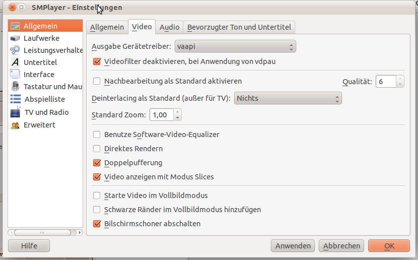

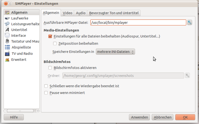

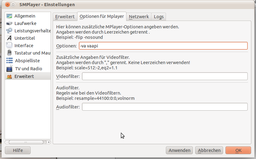

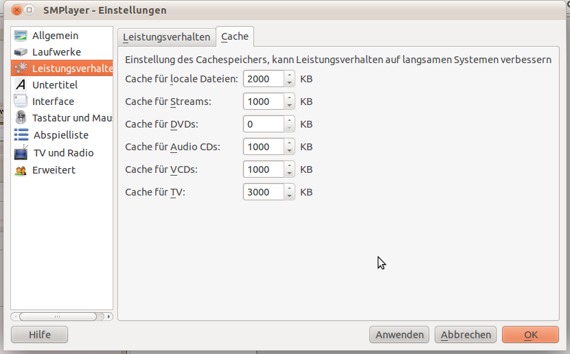

  18. SMPlayer wie in den vollenden Screenshots Konfigurieren:
    [Bild: Bildschirmfoto-SMPlayer_einstellungen_1.png]
    [Bild: Bildschirmfoto-SMPlayer - Einstellungen2.png]
    [Bild: Bildschirmfoto-SMPlayer - Einstellungen3.png]
    [Bild: Bildschirmfoto-SMPlayer - Einstellungen4.png]
    [Bild: Bildschirmfoto-SMPlayer - Einstellungen5.png]#
